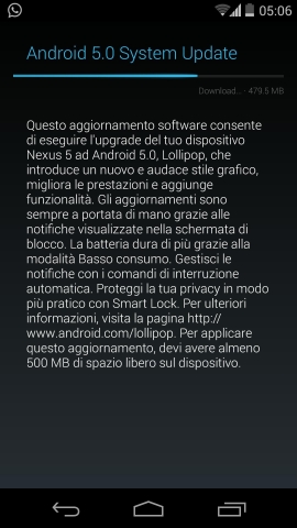

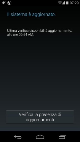

Salve ho da poco acquistato il nexus 5 volevo aggiornare a lollipop vado per scaricarlo lo scarico ma nn mi esce ''riavvia e installa" nn so cosa fare .https://www.androidiani.com/extra/im...mage_RzxUc.jpghttps://www.androidiani.com/extra/im...mage_5PwFB.jpg
giammy774
Hai provato a riavviare?
