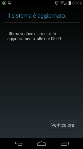

Continuo a non ricevere l'aggiornamento (eppure ieri sera era arrivato) non ho niente di niente nello smartphone...
Che potrei ? Ripristino di fabbrica?
