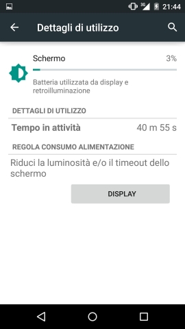

    Salve a tutti.
    Non so più cosa fare, la batteria del mio nexus da un mese a questa parte non è in grado di durare più di 1h di utilizzo, oggi ho toccato il fondo, infatti dopo 40 minuti di schermo acceso ho la batteria al 1%
    Ho resettato il cellulare.
    Ho formattato tutto ed inatallato android 5.0.
    Nulla è servito; ieri però è successo un fatto strano, stavo filmando e lo smartphone s'è scaricato di colpo, l'ho riaccesso ed esso è entrato in modalità risparmio energetico, dal 1% è salito al 20% senza collegarlo ad alcuna fonte energetica, poi è riscieso normalmente e si è spento.
    Non so più che fare.
    Grazie.
    Ecco gli sceenshoot dell'ultimo ciclo di batteria (40 minuti dal 100% al 1%)

    Cambia batteria...

    La cambierei, ma non vorrei fosse invece il sensore di carica sulla scheda

    Quote Originariamente inviato da droidowl Visualizza il messaggio
    Fai spegnere il device e poi riavvialo.. Se è solo questione di sensore la percentuale dovrebbe tornare su. Se è questione di batteria poco dopo il telefono si rispegne.

    Quote Originariamente inviato da Miciox Visualizza il messaggio
    [quote name="droidowl" post=6348817]La cambierei, ma non vorrei fosse invece il sensore di carica sulla scheda
    Fai spegnere il device e poi riavvialo.. Se è solo questione di sensore la percentuale dovrebbe tornare su. Se è questione di batteria poco dopo il telefono si rispegne.[/QUOTE]
    Nulla da fare, la batteria non è risalita, però come ho scritto all'inizio del post ieri è successo, dopo che il cellulare si è scaricato l'ho riacceso, la batteria è salita (lentamente e progressivamente) dall'1% al 20% per poi ricominciare a calare.
    Portalo in assistenza a sto punto, loro vedranno se è il caso di sistemare il sensore oppure semplicemente cambiare batteria.. Quando lo metti in carica la percentuale è esatta? Ti dice quanto e come si carica?

    L'assistenza preferirei se possibile escluderla, visto che tempo fa lo aprii, suppongo, invalidando la garanzia; si, la batteria si ricarica correttamente, anche abbastanza velocemente, 30 minuti da accesso, se non di meno. Il problema è proprio l'autonomia, pensa che dalla tua risposta, in cui mi consigli di riavviarlo, ad ora, la batteria è passata dall'82% al 74%
    Una batteria ti costa sui 20 euro, a sto punto io proverei a prenderla e vedere se è quella (io penso che al 99% sia colpa della batteria, il sensore è lo stesso che collega e da elettricità, quindi difficile si sia rovinato solo parte di quello).
    [quote name="droidowl" post=6348857]L'assistenza preferirei se possibile escluderla, visto che tempo fa lo aprii, suppongo, invalidando la garanzia; si, la batteria si ricarica correttamente, anche abbastanza velocemente, 30 minuti da accesso, se non di meno. Il problema è proprio l'autonomia, pensa che dalla tua risposta, in cui mi consigli di riavviarlo, ad ora, la batteria è passata dall'82% al 74%
    Una batteria ti costa sui 20 euro, a sto punto io proverei a prenderla e vedere se è quella (io penso che al 99% sia colpa della batteria, il sensore è lo stesso che collega e da elettricità, quindi difficile si sia rovinato solo parte di quello).[/QUOTE]
    Ok, provvederò a sostituire la batteria, ti ringrazio.
    Buona serata.

    Sono sicuro anche io al 99% che sia la batteria..comprarla su internet e con meno di 20 euro hai risolto
