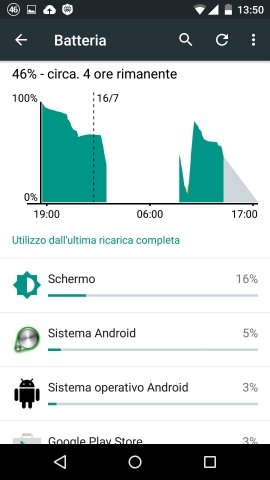

    Ecco cosa mi mostra la batteria. Potete darmi una mano a capire se è un problema hardware? Grazie

    Quote Originariamente inviato da ningos Visualizza il messaggio
    Questo screen non serve a nulla perche le stats di lollipop sono buggate
    Usa gsam e fai un ciclo completo di ricarica e posta quegli screen

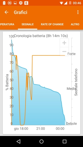

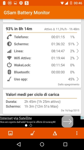

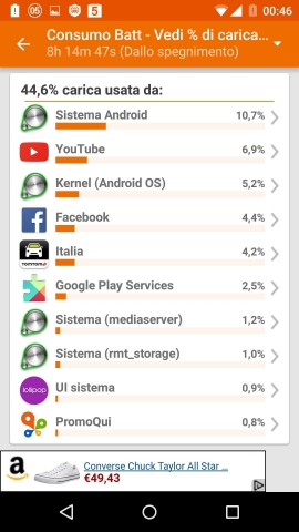

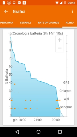

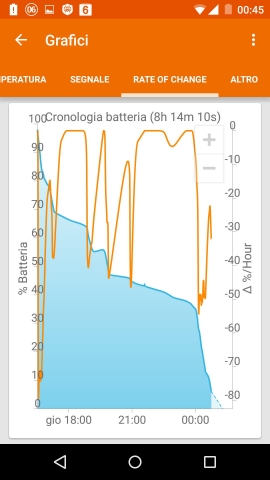

    Un pò di screen del funzionamento dopo ricarica del 100% e utilizzo fino al 5% di carica.
