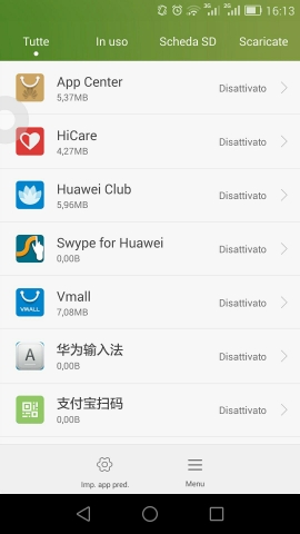

Ma hai cancellato le app non di sistema in cinese?
ti linko il sito.
Huawei Honor 6: App cinesi da poter disinstallare |
non è obbligatorio fare il root
Ciao, grazie mille per la risposta.
Che mi dici della chiamata rapida? A te parte?

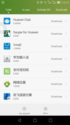

Ti allego uno screnshot delle uniche app che mi sono rimaste....Non so se le posso disattivare senza danni.Allegato 138906
Mai usata la chiamata rapida.ti allego gli screen delle app che ho bloccato cosi hai le idee piu chiare.
https://www.androidiani.com/extra/im...mage_lOKma.jpg
https://www.androidiani.com/extra/im...mage_7q0YR.jpg
