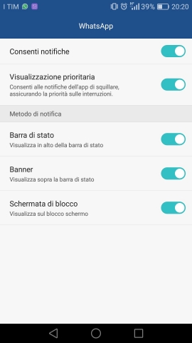

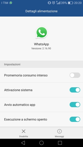

A chi ha problemi con notifiche varie dopo l'aggiornamento alla b330 consiglio di andare a vedere le impostazioni dell'applicazione whatsapp e verificare se sono attive notifiche e avvio automatico dell'app.
Per arrivare in quel menù si può fare così:
- aprire whatsapp
- tasto multitasking ( il quadratino insomma)
- tenere premuto sulla scheda di whatsapp - - > impostazioni
Ora si deve verificare che sia tutto attivo per le notifiche e per la batteria.
Io ho questi settaggi
https://www.androidiani.com/extra/im...mage_LTvru.jpg
https://www.androidiani.com/extra/im...mage_J55Fp.jpg
Io ho installato l'OTA quando mi è arrivato, non ho fatto nessun tipo di reset e whatsapp funziona bene (anche il led).
Detto questo magari è un caso e sono fortunato ma con queste impostazioni va tutto bene per ora.
Speriamo non cambi la situazione!

Io non ho la voce "Attivazione sistema" nella pagina Dettagli Alimentazione ... :eek:
