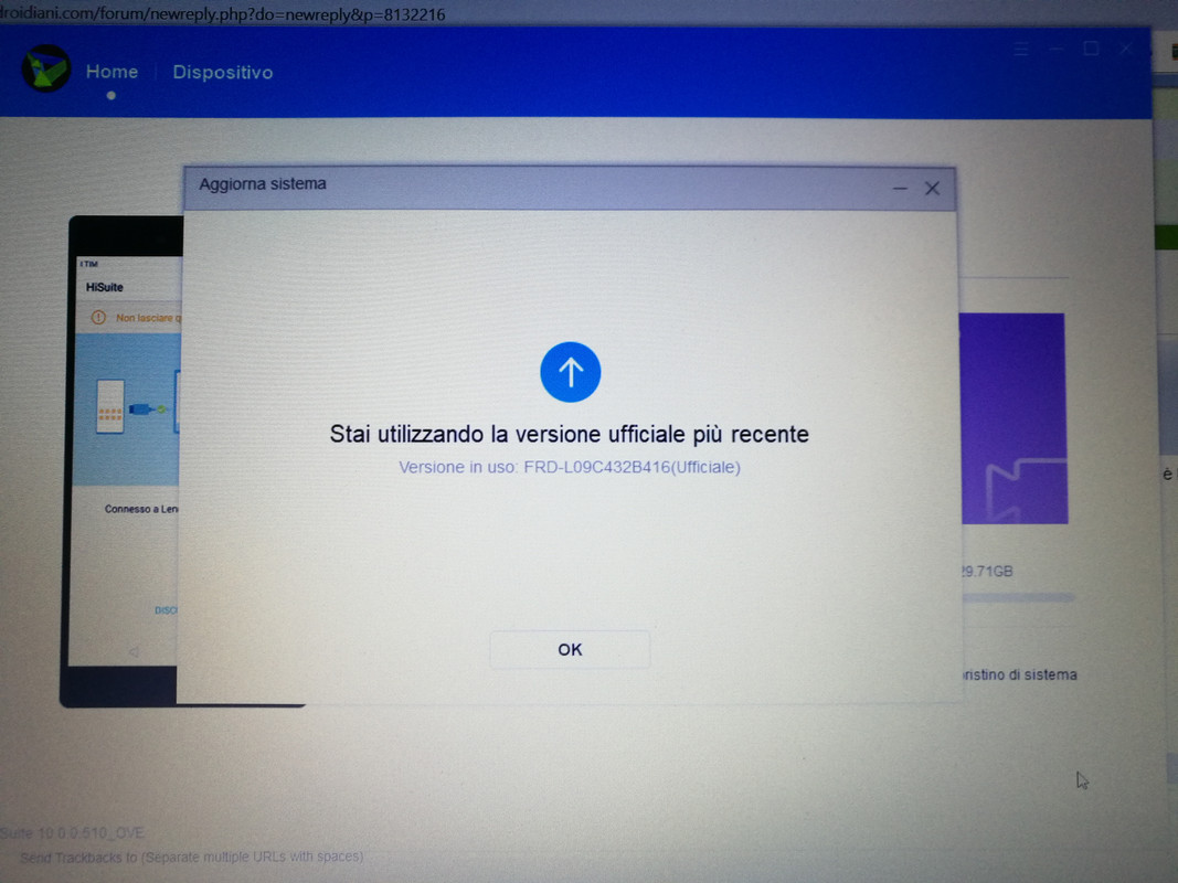

Se stiamo parlando di un Honor 8 FRD-Lx9 C432 ovvero no brand, io ti consiglio prima di provare con la eRecovery a tentare di aggiornare; se non dovesse funzionare, si potrebbe tentare col firmware di servizio
FRD-L09C432B412 oppure
FRD-L19C432B412. Col firmware di servizio potresti ottenere due risultati: il primo che va a buon fine e ti ritrovi il firmware installato, il secondo che arriva al 5% si blocca e riporta "Software Install Failed".
Personalmente proverei il downgrade a Marshmallow e ripeterei gli aggiornamenti a Nougat fino alla versione B407 o B412 e poi opterei con HiSuite, oppure se hai il bootloader sbloccato, utilizzerei qualche tool tipo HWOTA.
