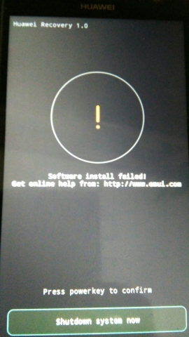

    Ragazzi oggi ricevuto un aggiornamento ma mi da errore di istallazione come posso fare
    Inviato dal mio G7-L01 usando Androidiani App
    devi avere almeno 2 giga di memoria libera(telefono)hai invertito le memorie per caso?se si reinvertile e installa,ma qualsiasi cosa tu faccia prima di installare l'aggiornamento riavvia il terminale
    Ciao,pure a me questo problema ha bloccato l'aggiornamento del g7.
    Centra qualcosa il root?
    Anche da pc non va oltre la schermata di errore , terminale nuovo e non ho fatto nessuna modifica....
    Soluzioni?

    Io ho fatto solo il root il huawei e statto resettato piu volte ma riscontro ugualmente lo stesso problema , chi puo haitarmi

    se avete fatto il root col cavolo che aggiornate via ota,dovete farlo manualmente voi

    E come si fa manuale ?

    Devi scaricare l'aggiornamento, ma non so dove, e poi aprire UPDATER e scegliere aggiornamento locale. Ma non è una ROM completa, pesa solo 270 mega mentre la ROM completa supera il Giga...
    Non credo valga la pena farlo... Aspettiamo che arrivi Lollipop, ammesso che arrivi.......
    A proposito sai come si elimina definitivamente il root?
    Ho disinstallato kingroot ,ma updater mi da sempre come modificato il Device.......e ho fatto 5 hard reset , da recovery e da impostazioni.
    In kingroot c'è l'opzione rimuovi il root. Non devi disinstallare l'applicazione. Hai fatto questa procedura o hai disinstallato solo?
