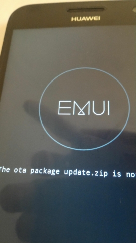

    Ciao a tutti, Ho un Huawei Ascend G7 con neanche 10 giorni di vita. Ho riscontrato un problema molto strano, che mi impedisce di utilizzare il dispositivo.
    Praticamente il telefono, mentre cambiavo una cover, si è resettato e bloccato con una schermata fissa:
    "Huawei software installing
    DONOT press powerkey or remove battery!"
    Scopro ora che il telefono probabilmente è in Hard reset, ma oltre a vedere un simbolo simile ad un cavo USB con un freccia ed essere allo 0% da circa due ore, non posso far niente altro con il dispositivo.
    Qualcuno può aiutarmi? Sapete come sbloccarlo?
    Grazie mille a priori

    Ciao gipstkin,
    ho appena riscontrato lo stesso problema. Messaggio uguale, stessa icona del cavo usb sullo schermo, caricamento del processo (quale non si sa) allo 0%.
    Io ho risolto facendo ciò che veniva scritto di non fare: premere il tasto di accensione/spegnimento. Ora pare tutto normale.
    Tu sei riuscito a sistemare in quale modo? Hai contattato l'assistenza?

    Io ho fatto esattamente ciò che sconsigliava il sistema: spegnere (e successivamente riavviare) il terminale. Non ho più avuto problemi da allora (e faccio le corna)

    Io ho fatto appunto quello che sconsigliava il sistema: riavviare. O tenendo premuto il tasto di spegnimento oppure con la combinazione tasto ON+tasto volume basso. Per qualche secondo

    Sto scrivendo sotto un vecchio post perchè non posso scrivere in chat. Ho lo stesso problema di questo post. Ho provato a spegnere e riaccendere e non funziona. Ripetendo la procedura di power key + volume, torno a questa schermata. Come ne esco?

    Ciao! Intanto sembra che sia ancora vivo, già è qualcosa. Poi dovresti provare a reinstallare il firmware in qualche modo. Accertati se il Pc lo vede come unità di memoria. Se così non fosse prova e va in firmware update o Fastboot.
