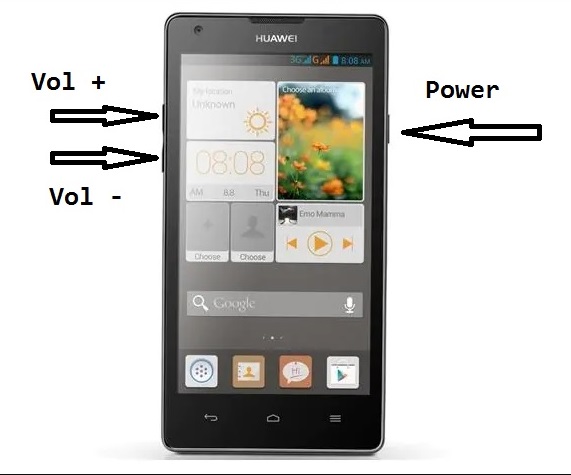

    Avvia il flash tenendo premuti contemporaneamente i tasti Volume SU + Volume Giù + Power. Rilascia i tasti solo quando vedi partire l'upgrade.

    Metodo dload: Premere insieme i tasti Volume SU + Volume Giù + Power
    metoro dload:
    metoro dload:
    OOOpssss Scus ma ti avevo detto che sono primitivissima Ora ci provo, ma comunque resta il fatto che non trovo mla cartella dload tra i files diszippati. Va bene se copio sulla micro sd, nella cartella da me creata "dload", la cartella "SD UPGRADE"? Oppure vi copio tutte le cartelle che ho trovato dallo disiszippo?
