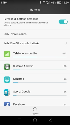

A volte ho questo problema che il telefono in stand by consuma più batteria di tutto il resto, solo a volte però, quando non lo fa la batteria a me dura come prima.
A qualcun'altro succede?

Confermo che da qualche giorno il consumo in stand by è la principale Fonte di consumo della batteria con circa il 40%
