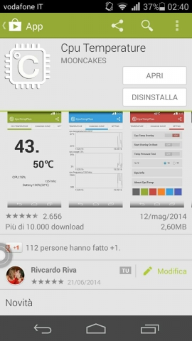

Ciao, mi diresti come hai fatto o che app hai usato per leggere la temperatura della cpu del P6 (non della batteria, ma proprio della cpu, sono molto curioso ma non riesco a trovare un app a riguardo :'()?

Ti passo lo screen con il nome e l'immagine dell'icona cosí da poterla trovare piú facilmente ;)
https://www.androidiani.com/extra/im...mage_a5sTN.jpg

Installata, grazie mille!! :)
Ora sta sui 38-39°, l'ho appena acceso e ho solo aperto tapatalk e play store x l'app, la temperatura sembra sensata.. (dietro la scocca é ancora fredda)
