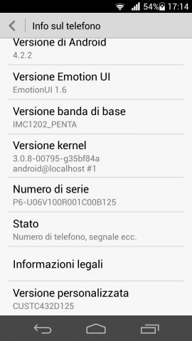

Niente da fare, come vedete i tre puntini non ci sono...
https://www.androidiani.com/extra/im...mage_ZY3sK.jpg
Ecco anche le info telefono sono come le vostre?
https://www.androidiani.com/extra/im...mage_yN8gP.jpg
