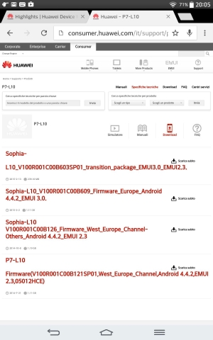

Grazie ma ce ne sono due sul sito, quale delle due?
https://www.androidiani.com/extra/im...mage_7FHJS.jpg
Inviato dal mio LG-V500 usando Androidiani App
Quello più grande
il secondo dall'alto.
