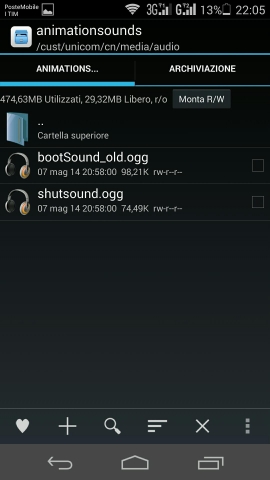

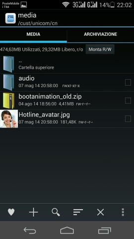

Sono i file che trovi nella cartella cust/unicom/cn/media
Bootanimation.zip
E cust/unicom/cn/media/audio/animationsounds
https://www.androidiani.com/extra/im...mage_k5WWg.jpg
https://www.androidiani.com/extra/im...mage_KQPzU.jpg
Inviato dal mio HUAWEI P7-L00 usando Androidiani App

Ricordatevi, se avete il root ed avete rinominato/modificato dei files (animazione o suono di avvio ecc.), di ripristinare gli originali prima di lanciare l'aggiornamento.
La B124SP01 infatti modifica i files di animazione, il suono e altri files della cartella \cust.
Se li lasciamo rinominati, l'aggiornamento dà errore o si blocca? Ne ho modificati un bel po' oltre quelli citati prima e qualcuno potrebbe sfuggirmi...

vicarolous
Da errore... e si blocca. Verifica sotto la \cust quali files hai rinominato, ne sostituisce diversi.
La prossima volta mettici un (che ne so) ORIGINAL_ davanti al nome file che togli. Cosi li cerchi e li ripristini quando serve.
