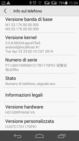

Deve essere una versione personalizzata. Secondo me puoi caricarglielo manualmente. koleman sa sicuramente come :p
Allora confido in koleman....

X me il problema e un altro mi dice che non trova file md5...credo dipenda dalla recovery
La cosa più sensata da fare è scaricarti la ROM (ultima) completa da qui.
Al termine crei (se non c'è già) una cartella \dload nella memoria interna del telefono (deve essere una cartella al primo livello) e inserisci il file scaricato.
Poi vai in Impostazioni->Aggiornamenti->Aggiornamento Locale e vedi se ti riconosce il file.
Attenzione però che rischi di perdere tutto: quindi fai un bel backup dei tuoi dati/applicazioni prima.
Hai cambiato la recovery stock? MD5 non è un file ma l'algoritmo usato per calcolare un impronta univoca per ogni file, usata poi in fase di aggiornamento per confrontare tutti i files che devono essere aggiornati con quelli presenti nel file ZIP.
Se l'impronta del file nel sistema non è identica a quella dello stesso file nello ZIP (il nuovo file da copiare) l'operazione fallisce.
es: se modifichi il file local.prop anche aggiungendo un carattere qualsiasi... l'impronta cambia e il controllo di integrità del file fallisce.
Secondo me hai cambiato/modificato qualche file di sistema.

Si ho cambiato alla rerecovery stock con la twrp che faccio thanks
Adesso ci provo! Ma mi chiedevo,la mia versione va bene,cosa avrò di più a modificarla?e rischio qualcosa con la procedura?adoro cambiare cellulari ma non sono uno smanettone
Sto scaricando la Rom e sto provando a mettere la cartella dload ma il programma che uso (expolrer) mi dice che non si puo nella colonna root,me la fa fare nella colonna archiviazione,va bene li"?
