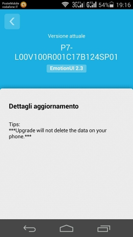

Allora,scaricata,messa nella cartella dload,quando vado in aggiornamenti mi dice sistema aggiornato!cosa posso dare?

Non devi scegliere "Aggiornamento online" ma il tasto "Aggiornamento locale"

Io quando faccio impostazioni-aggiornamenti- mi dice solo aggiornamenti sistema,poi quando pigio mi dice il sistema è aggiornato,in fono c'è il tasto verifica ora e basta
Quindi non è una ROM ufficiale quella che hai. Dove lo hai preso il P7?
Puoi provare ad entrare nella recovery TWRP e fare l'aggiornamento da li (avrai la voce "Installa da scheda SD")
L'ho preso su subito.it
Come entro nella recovery TWRP.?
Quindi chi sa da dove viene. Ma sei sicuro sia dual sim? usi correttamente le due sim senza problemi?
Comunque per entrare nella recovery:
- o hai la voce "Recovery" nel menù che ti esce quando tieni premuto il tasto power per spegnerlo (in tal caso scegli questa voce e il telefono si riavvia entrando nella recovery)
- oppure lo spegni, tieni premuti entrambi i tasti del volume e schiacci power (mantenendo premuti i tasti volume). Dovrebbe avviarsi ed entrare nella recovery.
