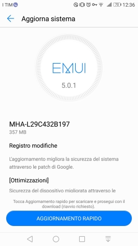

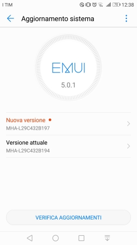

Mi è arrivato l'aggiornamento alla b 197 a qualcuno é arrivato? https://www.androidiani.com/extra/im...mage_4oZvJ.jpg
