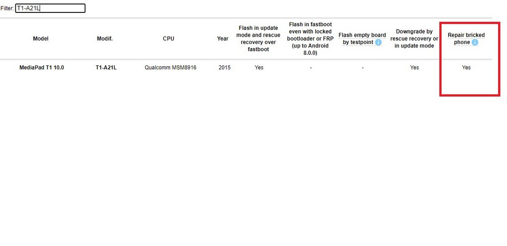

    Ciao Matteo06 !
    Quote Originariamente inviato da Matteo06 Visualizza il messaggio
    per questo motivo vorrei sapere dove lo potrei trovare senza pagare o se c'è un modo per calcolarlo.
    Niente di tutto questo.
    Solo DC-Phoenix
