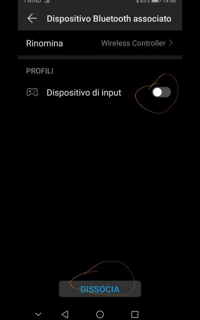

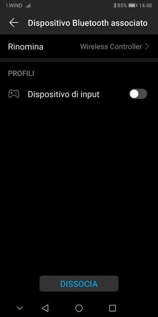

    Ciao. Credo di poterti aiutare. Innanzitutto che versione di Android hai?. Se, come penso hai l'ultima release di Android è noto che ci siano problemi di connessione con il dual shock 4 della Sony. "Fortunatamente" ho un mate 10 pro e il joystick in questione, quindi ho riscontrato il tuo medesimo problema. Ma l'ho risolto, almeno temporaneamente. Con il metodo che cercherò di spiegarti potrai associare correttamente il tuo dual shock 4 al p10 plus, ma dovrai ripeterlo ogni volta, poiché la configurazione viene mantenuta solo temporaneamente.
    Innanzitutto apri il bluetooth nel tuo smartphone, poi recati nella sezione bluetooth per la sua gestione.
    Da lì vai nell'ingrananggio della voce WIRELESS Controller
    Avrai voci tipo queste :
    Ora vai in basso e clicca su DISSOCIA
    Alla prossima associazione dovrebbe accoppiarsi senza problemi, ma la procedura è da ripetere ogni volta. È un problema dell'emui, penso che sia anche dovuto allo scarso interesse nel gaming rispetto ad aziende come xiaomi, soprattutto a causa del processore grafico usato. Con device a chip qualcomm, tipo poco f1 non ho nessun problema di questo tipo e riscontro maggiori performance lato grafico. Dimmi se hai risolto o meno. Spero di essere stato chiaro e utile.
