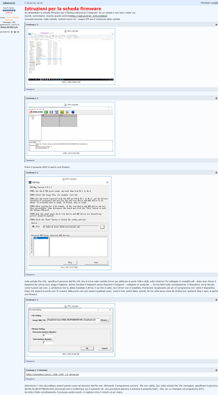

    Cercando su google "testpoint p20 lite idt tool" e cose simili, ho trovato questo: https://huaweiadvices.com/download-h...-tool-idt-2-0/
    potrebbe andare?
    Se ho capito bene devo smontare la back cover, individuare il test point e cortocircuitarlo mentre eseguo questo tool. Non devo scaricare firmware o altro, corretto?

    Quella guida che hai linkato è solo il tool, senza il firmware che resuscita la scheda madre non serve a nulla.
    La guida in russo dice solo di seguire le isrtuzioni presenri in un'altra guida, quella dell'Horor 6x (solo le istruzioni)
    Il firmware compreso di tool creato ad hoc è questo https://mega.nz/file/jEoWRSAZ#sltXiQ...MKRpbEtMu3-Mx4

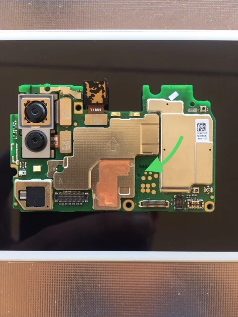

    Prima di cominciare va preparato il pc con i driver per far riconoscere il dispositivo in Test Point https://androidfilehost.com/?fid=17248734326145712518
    La procedura del Test Point si svolge cortocircuitando come in figura
    Personalmente, credo che mandarlo in assistenza questo dispositivo farebbe perdere meno tempo, sicuramente proporranno la sostituzione della scheda madre, ma poi diventa discrezione del proprietario del dispositivo affrontare la spesa o meno.
    Buone feste a tutti
