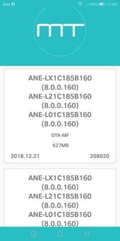

    Su firmware finder hai provato a vedere?
    Dovresti poter scaricare l'ultimo aggiornamento per il tuo modello,
    Tentar non nuoce, è facile anche, si fa via ota..
    Ps c'è su firmware finder
