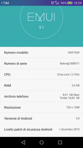

Buongiorno! Purtroppo sono incappato nello stesso problema.
Il punto è che non voglio perdere la garaniza.
Per fare il punto;
- provato a intallare i vari file come descritto nella discussione principale del forum, per sbrandizzare il telefono;
- salta fuori il balong e hi6210stf e non riesco più a installare nulla, nemmeno il 046 linkato prima;
ora ripeto, per evitare di perdere la garanzia e per avere il firmware ecc normale, come posso fare?

Scaricate questo pacchetto DOWNLOAD
Scompattate, copiate il file all'interno della SD nella cartella dload e eseguite update da locale

Sbrandizzato semplicemente (dopo molti sbattimenti che non andavano in porto) installando il Firmware ALE-L21 Android 06.0 EMUI 4.0 Spain
Versione Android fantastica!! :-)
