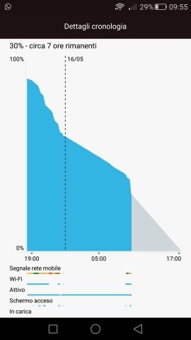

    Ragazzi non so se sia il mio telefono che abbia qualche problema. Tornato alla b200 e solita storia..
    Metto il grafico perché stanotte l'ho messo in modalità aereo per guardare come si sarebbe comportato. Nonostante la modalità il telefono è rimasto attivo tutta la notte e ho perso il 20%..
    Inviato dal mio HUAWEI GRA-L09 usando Androidiani App

    Quote Originariamente inviato da airpole Visualizza il messaggio
    Non vedo dove sia tutto sto problema... Non puntantevi tanto su cosa vedete nel grafico dei consumi ma guardate le reali funzioni, se i miei calcoli non tradiscono te ti ritrovi con un device al 30% di carica residua dopo quasi 16 ore di utilizzo e quasi 2 ore e mezza di schermo, e ripeto, hai ancora il 30% di batteria, non mi sembra una durata penosa

    Quote Originariamente inviato da MuMuXt Visualizza il messaggio
    Perdere il 20 % durante la notte in modali aereo non mi sembra normale, idem che il telefono stia sempre attivo. Se risolvo sto problemi, di ore di schermo ne faccio il doppio. Hai ragione il telefono lo riesco a utilizzare normalmente senza problemi, ma se compro un oggetto lo pago per utilizzarlo al 100%, non al 50. Per questo io voglio risolvere tutti questi problemi
