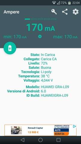

    ragazzi è normale che sia così basso?
    Inviato dal mio HUAWEI GRA-L09 usando Androidiani App

    Che App è che provo pure io?

    Come non detto.... Trovata.... Io carico minimo 720 max 900 col caricatore di serie.... Nonostante i problemi esposti precedentemente
