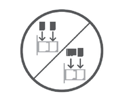

    Salve,
    il dispositivo va trasformato in Dual SIM con operazioni di modding che vanno dallo sblocco del bootloader (solo a pagamento), al cambio dell'oeminfo (che trasforma il dispositivo da VIE-L09 a VIE-L29). Poi va installato il firmware Dual SIM.
    Le due SIM vanno introdotte nel vassoio, una nell'apposito slot per la nano SIM, l'altra utilizza quello della scheda microSD.
