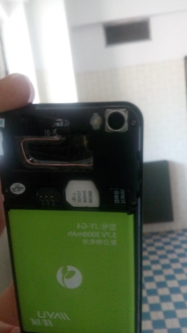

    ho provato ad agire sull'hardware ma nulla da fare, non migliora.
    Ditemi una cosa, togliendo la plastica posteriore, la scocca, ci sono tre contatti che toccano con "l'antenna" esterna adesiva, dovrebbero essere wifi,gps e bluetooth. Giusto? non lo so, sto immaginando. Come si fa per sapere quali sono di preciso?

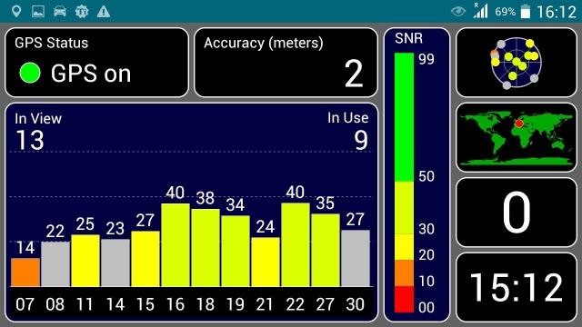

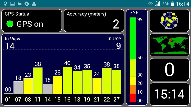

    Anch'io oggi avevo un po di tempo cosi ho provato con il filo di rame estratto da un vecchio cavo di rete ovviamente non ho bucato la cover posteriore, in quanto a me va decentemente.
    E quindi l'antenna posticcia è davvero piccola...cosi la cover si chiude bene, però Il miglioramento se c'è stato è stato veramente minimo.
    Oggi devo dire che ho navigato veramente bene e il fix a freddo è stato fulmineo, con ritardi durante la navigazione veramente minimi e secondo me accettabili...alcuni screenshot presi al fix e durante la navigazione...
    Al fix:
    Durante la navigazione:
    Arrivato a destinazione ero convinto che un miglioramento ci fosse stato, cosi x verificare ho smontato l'antenna aspettandosi un peggioramento, che però non c'è stato, nel senso che i valori rilevati da GPS test erano gli stessi anche senza antenna.
    NB il confronto con/senza antenna l'ho fatto da fermo all'aperto senza la navigazione.
    Seguiranno ulteriori prove....
    Rispondendo a carx, la mia sensazione è che quella sia solo l'antenna del gps. Ma non ne sono affatto sicuro.

    No no...io ho tolto la cover, toccando l'antenna non prendeva più il WiFi...quindi sara insieme...

    Ho spellato un cavo di 3mm ho preso un filo di rame e lo avvolto in uno dei contatti, l'ho fatto passare dal foro dell'antenna e l'ho attaccato col nastro adesivo sopra l'antenna adesiva.
    Pero vorrei capire qual'è il contatto del GPS...

    Hai già visto qui: http://4pda.ru/forum/index.php?showt...#entry33563448
    Purtroppo è in russo, io uso chiome per tradurre.
    Tanta cautela mi raccomando!

    Proprio quello che cercavo! Grazie ! Appena ho tempo provo...
