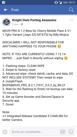

    Eccola, poi gentilmente mi spieghi come installarla, ti allego screen con istruzioni ma a me sfugge quella cosa del system

    Se provieni dalla precedente miui 7.12.24 non devi fare nulla, la installi da recovery normalmente, nessun wipe ne prima ne dopo l'installazione.
    Se non provieni da miui prima di installare fai un factory reset da recovery.
    Tutto qui.
    Inviato dal mio JIAYU S3 utilizzando Tapatalk

    Io ho sul la resurrection remix di sylar, quindi vado in recovery tutti i wipe e poi la flasho giusto?
    Inviato dal mio S3 usando Androidiani App

    Non so che recovery usi ma in genere c'è il factory reset, basta quello.
    Ovviamente perdi tutto, fai prima un backup.
