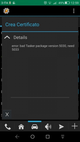

Ragazzi io ho provato ad esportare un progetto come app, ma mi esce questa schermata https://www.androidiani.com/extra/im...mage_AKp1A.jpg ...perché?
Inviato dal mio ALE-L21 usando Androidiani App
Alfonsooo1
Ti richiede che Tasker sia aggiornato all 'ultima versione, cioè la 4.7.3u. Evidentemente tu hai installata una versione precedente.
Odysseos
Si ma non la trovo l'ultima versione...dov'è?
Alfonsooo1
Qui: https://play.google.com/store/apps/d...ndroid.taskerm
Comunque controlla prima qual'è la tua versione: fai un task con l'azione Test App che trovi in App e scegli Package Version Label. Vedi il risultato. L'ultima versione è 4.7.3u
La versione è la 4.7, ma nel play store non vedo nessun aggiornamento...
Alfonsooo1
Allora prova a verificare la build. Sempre nel task di prima, invece di "Package Version Label" Scegli "" Package Version". Il risultato deve essere 5033. Infine controlla anche se App Factory è l'ultima versione (controlla sullo store qui: https://play.google.com/store/apps/d...oid.appfactory
