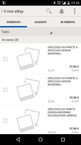

    Ragazzi innanzi tutto scusate se non è la sezione giustamasono nuovo prego i modo di spostare dove meglio credono....ho un problema con l'app eBay sul mio nexus 5 5.0.1roottato con il tool per nexus praticamente non riesco più a visualizzare le foto degli oggetti....l'app funziona perfettamente ma non vedo le foto....qualcuno ha lo stesso problema come risolvere? Sul nexus 5 di mio padre non root funziona perfettamente.... Ho cancellato la cache e i dati disinstallato e reinstallato l'app niente da fare soluzioni?

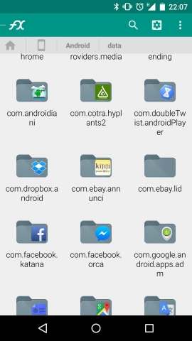

    Hai provato a cancellare la cartella /Android/data/com.ebay.mobile-1?

    Trovo la cartella com.ebay.lid è quella?
