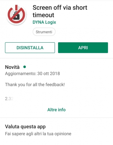

    Ho la soluzione:
    Timeout schermo lo utilizzi per bypassare la protezione di Samsung e spegnere lo schermo.

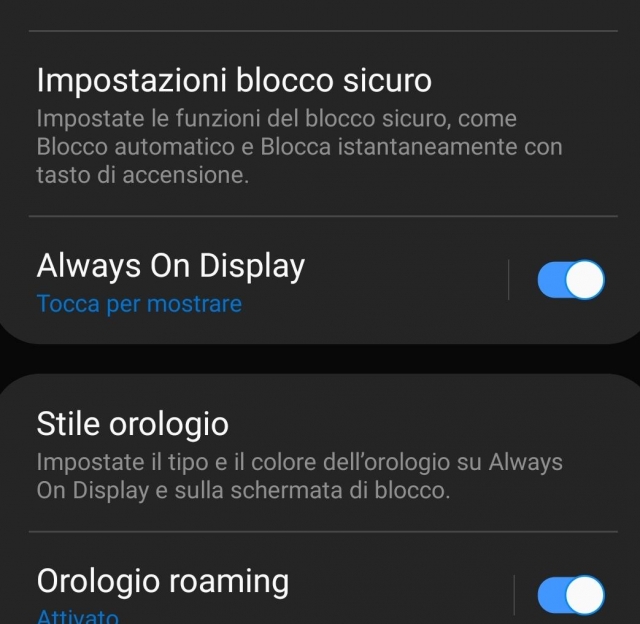

    Per attivarlo con il doppio tap basta attivare l'always on display (può anche essere attivo solo da tendina) e poi a schermo bloccato con 1 tap ti mostra l'always on display. Doppio tap sul tasto home in basso e parte il riconoscimento facciale.
    Ovviamente il tutto è possibile solo con Android Pie installato.
