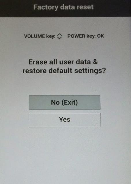

    No, aspetta, mi sa che il tuo modello non ha la Recovery Mode standard; credo che entra più in un menù di Factory Reset (come quello sotto spoiler) e se non stai attento rischi di pulire tutto il sistema riportandolo alle impostazioni di fabbrica.

    si in effetti stavo cercando e non trovavo nessun modo per entrare nel recovery mode tranne questo "ridotto" che fa piallare tutto. ho installato link2sd, faccio cancella cache di tutte le app e mi dice nessuna cache usata dalle applicazioni.
