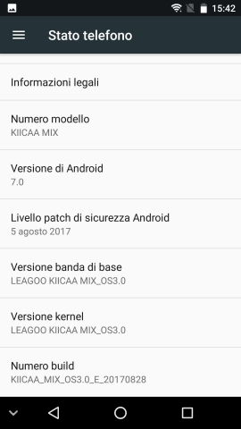

Che versione È??

Che versione È??
Ho fatto dei piccoli test veloci, piccolo video di casa muovendomi un po veloce, luminosità si abbassa e alza come detto in precedenza a mano dalla barra superiore ma risponde se abbasso o alzo, sensore di prossimità al momento non provato in quanto il cell è per mia figlia che ancora non ha la scheda telefonica per chiamare.
La versione e quella che inserisci nelle fotohttps://www.androidiani.com/extra/im...mage_jorEW.jpg
https://www.androidiani.com/extra/im...mage_HCuXK.jpg
