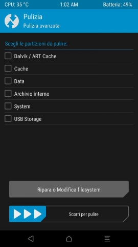

fatto tutto quello che mi hai detto ma il problema persiste. il dispositivo risulta ancora associato. Altro metodo più efficace?
vorrei provare a dissociarlo cancellando tutti i dati attraverso la recovery avanzata. Cosa posso cancellare e cosa invece non devo assolutamente toccare?
in teoria se sai cosa fare e come fare puoi fare anche un advanced wipe, flaggando tutto anche system e piallarlo,
poi sempre da twrp collegandolo al pc ci copi lo zip della rom ( non formato fastboot ma formato twrp)
e lo installi...riavvii e prov

Posso flaggare tutto? Si poi prendo la.cuoco versione zip dal.PC e la.installo. pensi che cosi si risolva il problema?
Antoninods
puoi flaggare tutto tranne USB storage ( ti darebbe un errore visivo, nulla di che poichè non vi è una memoria otg collegata)
poi colleghi il cellulare al PC ( che lo vedrà come una memoria)
in questa memoria ci copi lo zip della rom cuoco92
finita la copia torni in twrp e vai su install selezionando la rom appena copiata e la flashi,
finito il flash riavvi
