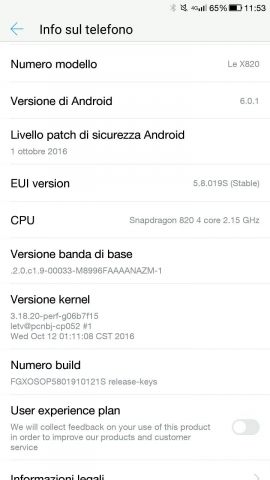

    Buongiorno a tutti ,grande premessa,sono nuovo al mondo del modding ma soprattutto sono piu di 3 giorni che sto impazzendo dietro a questo telefono!
    Ho comprato un Leeco Le max2 x820, un bellissimo telefono se non fosse per il fatto che il sistema operativo,in questo caso Android 6.0.1 lo trovo molto limitato e poco personalizzabile.
    Quindi decido di cambiarlo,e da qui si sono aperte le porte dell' Inferno!
    Seguo passo passo le guide che ho trovato sul forum, però quando faccio partite il custom twrp mi dice che il telefono è crittografato, non facendo molto caso alla cosa faccio annulla e procedo nei vari wipe (che non vanno tutti a buon fine data la crittografia del telefono)
    Al momento di installare la rom, in questo caso avevo deciso di flashare con Android 7, twrp non trova nessun file ,anche se io precedente avevo copiato la rom all' interno della memoria del telefono!
    Ho provato anche a fare il wipe del data ma il telefono ripropone sempre la stessa rom crittografata.
    Ed è qui che imploro il vostro aiuto perché è davvero un peccato avere un telefono così bel fatto e non riuscire a sfruttarlo a pieno.
    Vi ringrazio anticipatamente,di seguito lascio un foro con le caratteristiche dello smartphone.
