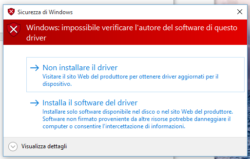

    Se il dispositivo è un Windows 7 Professional a 64 Bit, ti conviene prima disabilitare la verifica dei driver non certificati o, in caso di sistema a 32 Bit accettare in fase di installazione di essi l'installazione in ogni modo.
    Driver non certificati su Windows 7 32 Bit:
    Installa i driver che troverai nella cartella \YT2-1050L_S100192_151119_ROW-PC\tools
    Sposta tutta la cartella YT2-1050L_S100192_151119_ROW-PC nella directory principale del pc, per esempio C:\YT2-1050L_S100192_151119_ROW-PC (è consigliabile accorciare il nome della cartella)

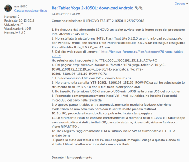

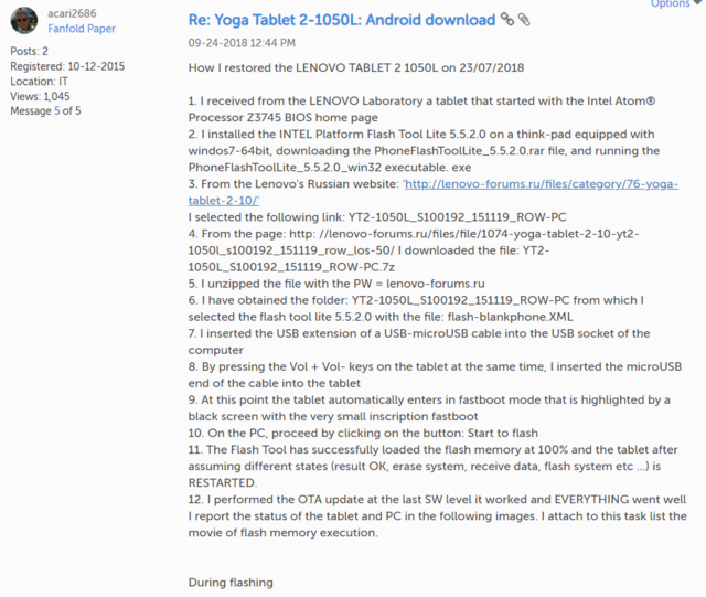

    Nel caso, segui anche le istruzioni rilasciate da un utente sul Forum Ufficiale Lenovo - LINK
    Le istruzioni riportano la data del 23/07/2018, quindi abbastanza recenti
