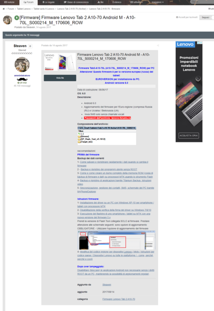

    Sul Forum Ufficiale russo c'è questo [????????]Lenovo Tab 2 A10-70 ???????? Android M - A10-70L_S000214_M_170606_ROW - Lenovo Tab 2 A10-70 - ???????? - Lenovo Forums RU
    Dovrebbe essere l'ultima versione e si installa tramite SP Flash Tool.

    Va prima disabilitata la verifica dei driver non firmati su Windows 10 (la procedura è la stessa per 8 e 8.1)
    Vanno installati i driver del dispositivo e i driver (trattandosi di un processore MTK vanno installati quelli specifici)
    Scarica il firmware (presente anche su 4PDA - LINK)
    Scarica il tool SP Flash Tool - LINK
    Installa il firmware (guida informativa - LINK)
