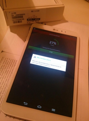

    Salve a tutti, oggi ho acquistato questo splendido Tablet, dopo un po d utilizzo decido si scaricare un applicazione, la prima che scarico e Antutu per eseguire un test. Eseguo il primo test col WI-FI accesso , dopo di che lo spengo ed eseguo un secondo test, al 20% del test appare una scritta che dice : Rilevate alte temperature : spegnimento in corso per la tua sicurezza.
    Cosa può essere ? E normale? E mai capitato a voi ?
    Allego pure una foto

    Mai successo..

    Ci dovrei provare .. Si sa che antutu mette sotto stress

    Si se fai un paio di antutu di fila si spegne, o anche se giochi a qualcosa di.pesante per 10 min e poi fai un antutu.

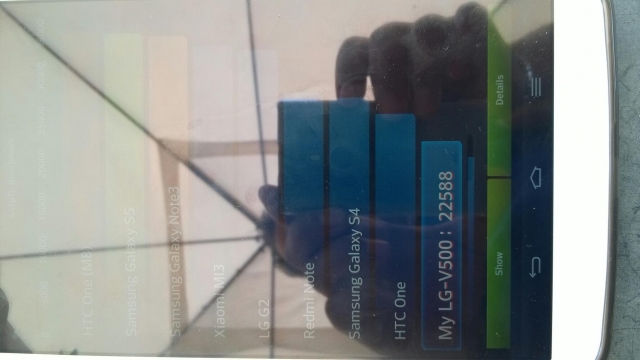

    Ciao ,
    Ti do una diritta provata da me, e funziona.
    Se fai il root al tablet, e poi usi il programma "ROM TOOLBOX PRO" modificando a 90 gli ultimi tre valori come mostrato nella foto vedrai che passa sempre il test con Antutu.
    Quindi da quello che ho capito io, se si imposta il limite della temperatura cpu a 90gradi il problema dello spegnimento sparisce.
    A questo puntu ci vorrebbe qualcuno di buona volontà che facesse un kernel con questa piccola modifica.
    Inviato dal mio LG-V500 usando Androidiani App

    Forse ho risolto la cosa definitivamente per quando riguarda lo spegnimento del nostro tablet che succedeva con l'ultima versione di Antutu.
    Io ho provato a scaricare la versione 3.2.2 di Antutu, e con enorme stupore (ho fatto la prova almeno una decina di volte) non si è mai spento.
    Adesso mi viene da pensare che la versione attuale di Antutu che si trova nello store a qualche bug che fa "impazzire" la cpu.
    Io ho fatto il possibile per capire il problema, se qualche altra persona vuole fare la prova e dare il proprio giudizio o risolvere la questione, sarebbe il massimo.
