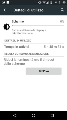

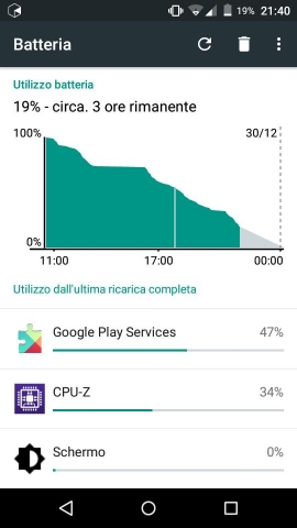

https://www.androidiani.com/extra/im...mage_jKOt3.jpg
https://www.androidiani.com/extra/im...mage_W5Z14.jpg
È normale o è un caso raro? Premetto che non sono arrivato a fare cosi tanto nemmeno a cell nuovo, neanche i primi giorni che non avevo quasi niente dentro, adesso ho la cyanogenmod12.1, è un caso raro? Anche ieri mi arrivato a 4 ore e mezza dalla mattina fino alla sera senza attaccarlo a caricare
