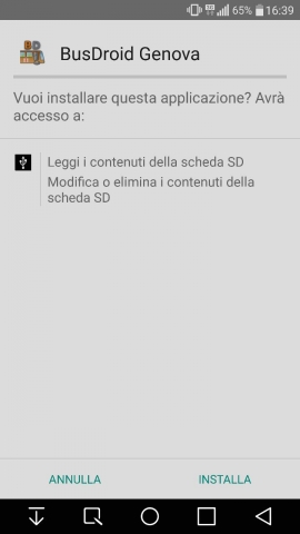

    Ciao a tutti, stavo provando ad installare una applicazione che ho sulla sd e il display non mi sente il touch sul tasto "installa", mentre al di fuori in quella zona riconosce i tocchi, ho provato anche con altre app e non me ne fa installare nessuna, riconosce solo il tocco su "annulla"... Ho provato sia aspegnerlo che a riavviarlo, cosa posso fare ancora?
    Un esempio di app che non installa:
    [img]//static.androidiani.com/extra/imageUploader/uploads/2016/11/image_OWJrX.jpg[/img]
    è un'app che ti da quel problema,pensa a cosa hai messo che comanda lo schermo(velis autobrightness,blue light filter) e spegnile prima di installare qualcosa.se ne hai più di una le devi spegnere tutte,ah le app di quel genere ti danno, installando qualcosa il messaggio(solo su mm)di owerlay schermo ecc.la prima volta che mi successe resettai il cellah poi puoi riaccenderlep.s. avanzo un caffè

    Ha funzionato, grande!
    Comunque ora faccio il downgrade a LL, mi sta causando un sacco di problemi sto benedetto overlay... Se riesco a scaricare la ROM dato che nella pagina in modding mi da errore 404 su tutte D:

    Nel mio caso l'app blue light filter non mi fa schiacciare "installa" nemmeno su LL, ma almeno ora che so che è quella se devo installare la stacco un attimo... Per il resto senza la gestione dei permessi ho molti meno problemi a fare qualunque cosa
