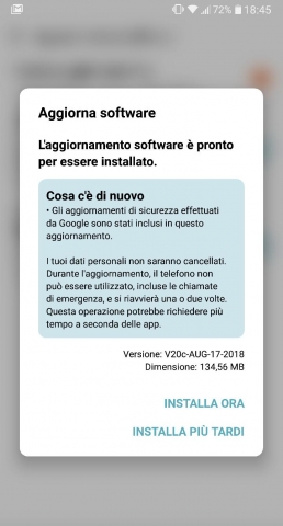

Segnalo nuovo aggiornamento versione italiana no brand....
https://www.androidiani.com/extra/im...mage_XF5DF.jpg
Inviato dal mio LG-H870 usando Androidiani App
