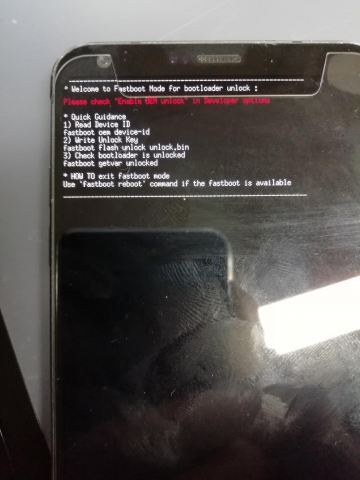

    salve a tutti, ho un problema col mio lg g6 brand tim, aquistato un anno e mezzo fa, dopo l ultimo aggiornamento due giorni fa , sono gia' passato all oreo con aggiornameenti automatici mesi fa', e funzionava bene, ora dopo questo utlimo aggiornamento , ha deciso di bloccarsi sulla schermata di fastboot, senza possibilita' di far altro , mi chiede di abilitare le oem nella pagina developer option, e poi seguire la procedura di flash unlock classica dal pc con adb, il problema é che io non ho mai sbloccato le oem dal telefono, quindi il telefono e' lock, come faccio ad abilitare le oem se non riesco ad accendere il telefono? sono andato al centro tim dove l ho acquistato ma mi hanno detto che non e' coperto da garanzia in quanto ho il vetro post della cover rotto. quindi dovre farlo a spese mie. siccome non e' nuovissimo come cell, ma per il mio uso mi basterebbe,ma essendo vecchio come dispositivo, non vorrei spenderci soldi in assistenza, vorrei provare a sbloccarlo da solo, altrimenti se devo spenderci un 100 euro o piu mi compero un nuovo cell medio gamma. sono riuscito ad avere il mio unlock.bin da lg, con il cod sblocco oem, vorrei solo farlo ripartire dei dati al suo interno non mi interessa. grazie a chi mi puo dar un aiuto.

    Ciao! Sono spiacente per l'accaduto.
    Intanto una tirata di orecchi a Tim ed a LG (a proposito hai sentito via live chat LG?), un danno estetico ad un vetro non compromette di certo il software a meno che la caduta non abbia compromesso i circuiti interni ma anche quello è da dimostrare. Prima cosa da fare, contatta direttamente LG.
    Seconda cosa, prova a sbloccare comunque il bootloader, la cosa peggiore che può succedere e che non fa niente.
    Altra domanda, va in download mode? Se si, puoi tentare l'unbrick via Lg UP.
    Se tutti i metodi sopracitati falliscono puoi tentare la procedura di unbrick da tool qualcomm ---> https://forum.xda-developers.com/lg-...icked-t3757370
    Vai avanti per gradi e tienici informati.

    grazie della risposta, no purtoppo non va in download mode, e' bloccato su questa schermata, anche se premo i due tasti per il reset dopo 10 sec torna in questa schemata fastboot, con boot loader ci ho provato a sfinimento ma non vuole sapere di sboccarsi, resta sempre in " lock ", l email a lg l ho inviata ,ma essendo danneggiato il vetro posteriore , qualsiasi intervento non e' piu coperto in garanzia, prima dovrei cambiare il vetro e spender soldi e poi farlo passare per la garanzia, il telefono deve essere integro secondo loro per avvalersi della garanzia. l unica cosa che mi resta e' provare con l unbrick, ma non ho idea della procedura , se trovo una guida in italiano o almeno un video , forse ci riesco.
