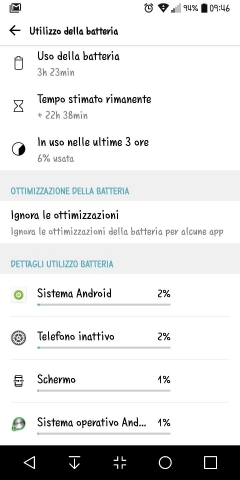

    Quote Originariamente inviato da Kevinli Visualizza il messaggio
    Mmm potrebbe essere, adesso vedo un po' come va nei prossimi giorni, però l'unica diversità che ho notato da quando ha cominciato a scaricarsi prima é che la voce "sistema android" si trova sempre al secondo posto quasi a pari consumo con "schermo" mentre prima le prime due voci erano sempre "schermo" e "telefono inattivo".
    A te come risulta di solito "sistema android".... Vorrei capire se è normale o meno
    Addirittura in questo momento tale voce è al primo posto, sono in casa sotto wifi ho staccato il telefono dalla carica da circa 3 ore e non sono ancora uscito di casa...
    Inviato dal mio LG-H870 usando Androidiani App
    Ho qualche problema a caricare le foto da Tapatalk perché non ho un account. Comunque al momento, con 15% di batteria residua, sistema Android è al sesto posto nei consumi, dopo sistema inattivo, schermo, kernel, play services e WhatsApp. Sistema Android ha usato la CPU per circa 2 ore e 20 minuti, mantieni attivo sui 34 minuti. Tieni conto che ho staccato il telefono dalla carica 22 ore fa circa. È anomalo che sia la prima voce di consumo, a me non è mai capitato.
    Inviato dal mio LG-H870 utilizzando Tapatalk

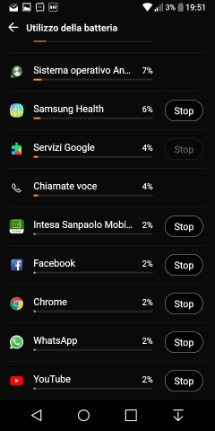

    Comunque io credo sia un bug dell ultimo. Aggiornamento perché come detto anche io ho riscontrato molti problemi di drain e nonostante abbia verificato app per app non ho trovato anomalie
