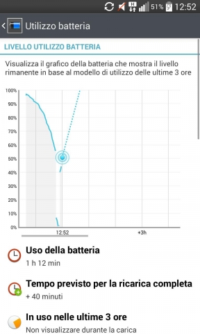

Ragazzi da qualche giorno ho dei grossi problemi con il mio OG.... Praticamente ogni tanto dopo circa mezz'ora/1 ora di utilizzo il touch screen impazzisce e praticamente o smette di funzionare oppure inizia ad aprire applicazioni a caso senza toccare nulla per risolvere solitamente mi basta mettere in stand by il telefono e riaccendere lo schermo e tutto torna normale. A volte però come mi é successo ieri il telefono non andava nemmeno in stand-by (praticamente funzionavano solo i tre tasti sotto che però cliccandoli selezionavano cose a caso sullo schermo) e sono stato costretto a riavviarlo tenendo premuto il tasto power per 7 secondi al riavvio il telefono segnava il 5% di batteria e dopo qualche minuto si é spento.. Il problema é che prima di spegnerlo il telefono era al 55% dato che non mi trovavo a casa non ho potuto metterlo subito sotto carica, appena sono arrivato a casa l'ho messo sotto carica e da spento la percentuale della batteria segnava il 7% ma una volta avviato segnava il 51%. https://www.androidiani.com/extra/im...mage_jdT7A.jpg
Fino a qui nulla di nuovo perché ero già a conoscenza di questi bug.. Il vero problema mi si é presentato ieri sera: il telefono era quasi scarico e allora lo ho spento normalmente e l'ho messo sotto carica solo che non appariva nulla sullo schermo rimaneva tutto nero e non appariva la classica batteria con la percentuale di ricarica e tenendo premuto il tasto di accensione non succedeva nulla a parte il led che si accendeva e lampeggiava. In primo momento ho pensato che si fosse rotto il display visto che succedeva più nulla, allora l'ho lasciato li a caricare nella speranza che succedesse qualcosa finché dopo circa 10 minuti clicco il tasto di accensione e mi ritrovo il telefono acceso perfettamente funzionante. Sta mattina ho riprovato a metterlo sotto carica da spento e la situazione era identica a quella che ho appena descritto praticamente é come se fosse sparita tutta la animazione di accensione del telefono (ho provato anche non da sotto carica ma il bug si presenta lo stesso) e la "modalità" di ricarica.
Scusate il post kilometrico ma ho preferito spiegare tutto alla lettera. Spero possiate consigliarmi qualcosa da fare (io pensavo ad un altro hard reset ma non vorrei trovarmi punto a capo tra qualche settimana).
