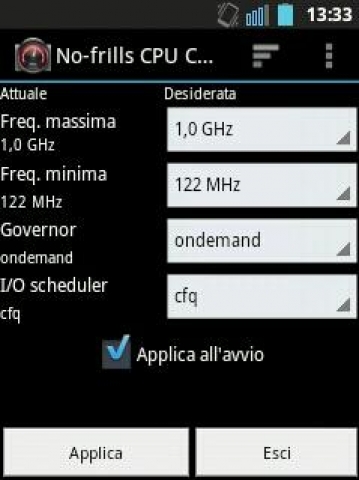

Ciao Alex2002ita ecco come é configurato il mio L3 con la Daily 2.0m https://www.androidiani.com/extra/im...mage_syXTc.jpg sono senza giochi e senza social installati!!!
Inviato dal mio LG-E400 usando Androidiani App
