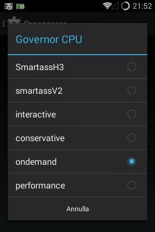

    Studiando la cosa in giro ho trovato quella che spero possa essere una soluzione.
    Il problema in questione sarebbe provocato dalla funzione del sistema operativo che permette di utilizzare meno risorse quando il tuo display è spento, abbassando la frequenza del processore in modo da darti maggiore autonomia per la batteria.
    La bassa potenza che ne risulta lede la capacità del device di mantenere completamente in piedi l'attività di riproduzione causando rallentamenti o blocchi.
    Un modo per risolvere questo problema è quello di fare in modo che la cpu non scenda sotto un certo livello.
    Non ho testato personalmente la procedura, non ne ho modo, ma spero possa tornarti utile.
    Prova ad andare in Impostazioni sistema e poi in Prestazioni.
    Quindi tap su Processore e poi su Governor CPU.
    Dovresti avere di default "PegasusQ"..prova ad impostare invece "UserSpace" (un buon compromesso tra prestazioni e risparmio energetico).
    Se fai un upgrade del firmware perdi quest'impostazione, che tornerà di default, così come al riavvio se non attivi la casella "Imposta all'avvio".
    Ovviamente questa scelta dipende dall'utilizzo che fai del device.
    Fammi sapere
    Edit: credo di aver fatto una piccola confusione e di aver capito che questa procedura ha funzionato su CM10.2 e non su CM11.
    Per la CM11 con questi problemi ho comunque messo delle info nel mio successivo post.
    Scusate!

    Non esiste userspace

    Con OnDemand ti da (vi da) comunque quel problema?
    Chiedo venia, volevo menzionare anche lui come opzione nel precedente post, ma me ne sono dimenticato.
    Ho letto anche che il team ha rilasciato il mese scorso la versione Snapshot CM11 M6 (una monthly, cioè una nightly che subisce una stabilizzazione mensilmente), con miglioramenti bluetooh all’upstream, risolti alcuni problemi con l’istradamento audio per alcuni produttori e modelli di auto e risolti alcuni problemi di disconnessione..e pochi giorni fa la M7, con ulteriori miglioramenti a riguardo.
