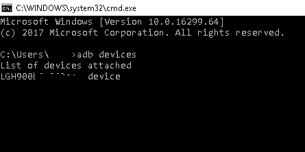

    Domanda banale: qualora i driver non fossero corretti, al comando "adb devices" non dovrebbe restituirmi un device rilevato, corretto?
    Solitamente quando il dispositivo viene riconosciuto il messaggio restituisce un codice alfanumerico tipo quello sotto spoiler
    Magari reinstalla i driver LGBridge e aggiorna la cartella adb
