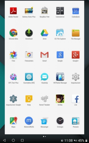

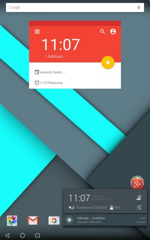

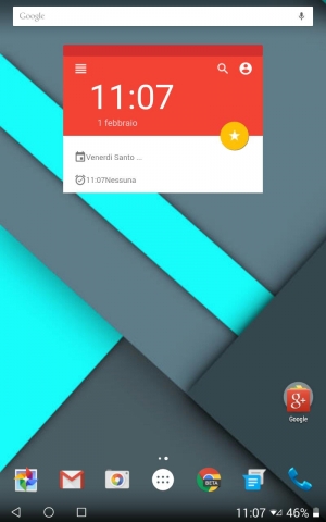

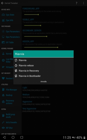

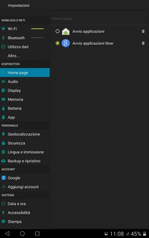

Ciao Daniele,
mi interesserebbe un risultato del genere.
Ho ultimo firmware stock e root.
Per avere questa "veste" basta installare i 2 moduli Xposed che dice sotto Galaxyi9003?
Non ho più molto tempo libero ma mi piace sempre smanettare, non vorrei però fare disastri e perdere delle ore a rimediare...........
Con Xposed il tablet non si "appesantisce"?
Mi sto avvicinando da poco al mondo Xposed e penso che sia un gran figata!
Grazie.
