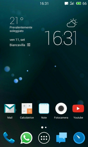

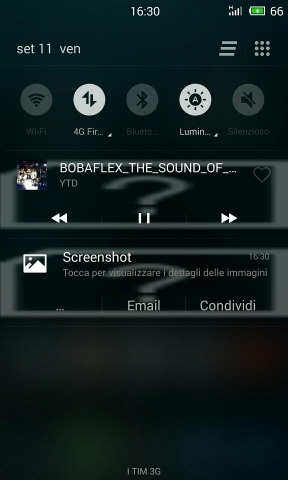

    Finalmente ci dono riuscito… l'unico problema riscontrato è nel pannello delle notifiche, mi appare un punto interrogativo in sotto fondo, come mai? E cos è quel'icona a busta accanto all'indicatore del segnale nella barra di stato?

    Come hai risolto alla fine? Comunque e' strano, sembra come se la procedura di flash non sia stata completata hai eseguito un clear data dopo il fash? Quell' icona di fianco al segnale sembra come l'avviso di notifica di un problema. Prova a rieseguire un clear
