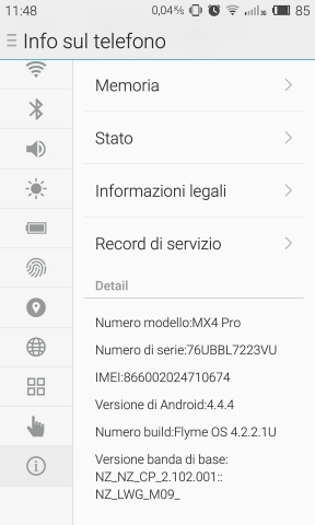

dovresti dirci che firmware hai! comunque non è mai consigliato usare le beta (Fimrware A) perché non sono ottimizzate per il mercato europeo e per il play store e quindi potreste avere problemi!
https://www.androidiani.com/extra/im...mage_MyLvx.jpg
Come posso dirvi la versione del firmware? Cmq da qnd ho effettuato l aggiornamento dalla app del cell mi riporta problemi sia con le app che con la rete
Inviato dal mio MX4 Pro usando Androidiani App
pillo13
Hai la versione U, ti consiglio di passare alla versione A
Come posso fare,scusate ma sono nuovo di questo so...grazie cmq sia a tutti gia solo x le risposte

http://firmware.meizu.com/Firmware/F...ef4/update.zip
scarica questo e poi spegni il cell. Avvialo tenendo premuto il tasto accensione e il volume + (molla subito l'accensione poi) e quando sei dentro alla recovery vedrai che attaccandolo al pc ti carica un'unità disco chiamato RECOVERY. Dentro questa metti il firmware scaricato. Spunta entrambe le voci nella rdcovery ed aspetta la fine!
